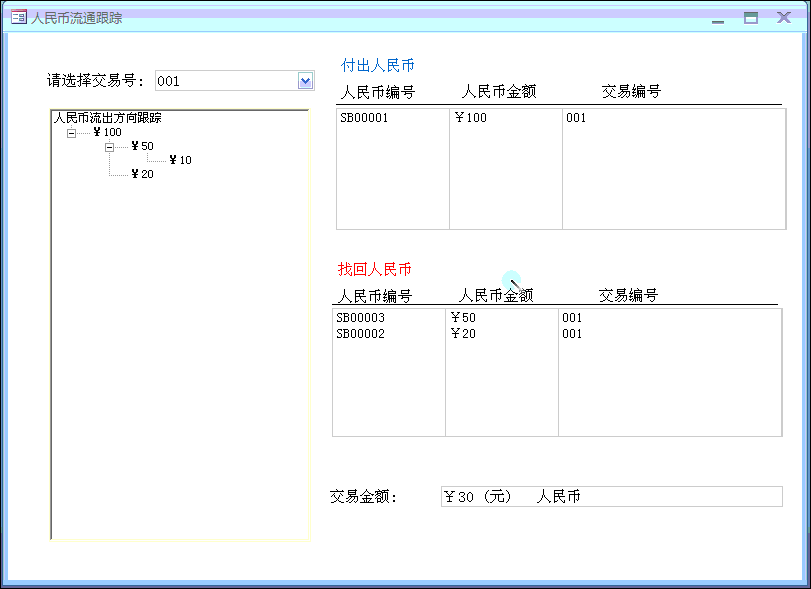

煮江品茶 发表于:2010-07-22 16:20:02
看似简单,其实不是简单问题。
萧云 发表于:2010-07-22 16:26:04
实际上你要分析的是 人民币 的流通过程。
而你并没有找一个在关系数据库中表达这个流通过程的方法,因此求助。
这过程用树模型来描述是恰当的。在关系数据库中要使用父子连接的方式来实现。
表的实体结构可采用如下表示:
人民币流通过程
交易编号(PK)
付出人民币编号
付出人民币面值
交易金额
找回人民币编号
找回人民币面值
父交易编号
子交易编号
每次录入数据时必须取库存剩余可用的人民币编号及剩余的人民币所对应的上次交易编号即父交易编号,并且在本次录入结束时触发程序更新父交易中子交易编号。这样才能完整的表达与描述人民币流通过程。而表达这个流通过程的控件首选是 TREE 控件。
这个分析的前提是 每一次交易过程都是可控的可追朔的,也就是可查知的。如果这个前提做不到,那么上述分析是不成立的。
总之 在数据库概念中 它是一个树范畴,通过树的主干可以寻到所有的分支与叶子,也可以通过枝干反向找到树的根。

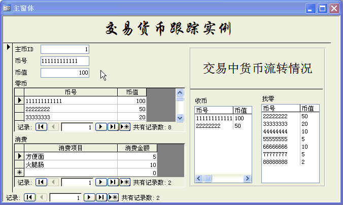

煮江品茶 发表于:2010-07-22 16:33:35
不知道这样是否可行:
币号表:
主币ID(主键),币号,币值
找零表:
主币ID(外键),找零币ID(主键),币值
消费表:
找零币ID(外键),消费ID,消费项目,消费金额

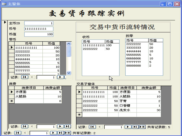

煮江品茶 发表于:2010-07-24 09:28:30
这样操作是否可以找到所有的消费:
1、在币号表中输入100元的币值和币号,同时在找零表中输入100元的主币ID,在币值输入100。即将首次记录也看成是一次找零,以便在消费表中输入数据。
2、在消费表中输入100整币的消费情况。
3、其后每次找零和消费均不增加币号表记录,只增加找零表和消费表记录。
这样的话,该100元的找零和消费就可以通过币号表全部找出来了。
这个方案在表间不考虑零币之间的关系,只考虑所有零币与第一个整币的关系,这样就可以克服无限分级的问题。如果确需找到零币之间的关系,可以通过找零表记录的先后顺序(即表内数据关系)通过ADO记录集解决。
煮江品茶 发表于:2010-07-24 09:42:42
找零表表中漏写了一个币号字段
煮江品茶 发表于:2010-07-24 10:46:31

煮江品茶 发表于:2010-07-25 09:30:44
可到《华山论剑》一文中下载改进版。

萧云 发表于:2010-08-01 00:22:12
看看这个例子吧。
用treeview 控件实现的
萧云 发表于:2010-08-01 09:05:04
上面示例数据库中的表和代码 只做了最核心的设计,因此还需要你自己参考与调试。
你可以自己添加“交易货品”等相关字段,窗体设计也可以把列表框更换为子窗体,或者再增加其他控件来实现你要求。
你的这个问题有一定的代表性,希望把解决后的示例放到你在本站的空间里,为其他路人也点亮一盏指路的明灯。
