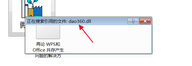

用平台做的这个应用,以前是可以用的,都有增加内容,更改过内容的;因用的少,但这次应是和WPS冲突原因,打不开,就用网站的这个贴子弄好后,打开了,就产生了应用能打开,但新增不了内容,更改不了内容等问题,但有个别情况又能改
http://www.accessoft.com/article-show.asp?id=18213   按这个贴子做的
现在打开软件里面的内容第一次他会有个搜索,以前是没有的,我怀疑是这个的问题,但我没解决好,他会有个搜索dao360.dll,以前是没有这个搜索的

我直接在ACCESS的窗体里改内容也改不了,有的可以调出更改,但保存不了,有的就会调出这个
蜗牛 发表于:2021-03-04 16:04:03
这个搜索没问题,也可以用,现在也是这样
可能是引用的库的原因,我把DOA3.6的勾去掉就可以了,不晓得是不是这个原因,然后就正常了,看朋友用几天看会不会产生别的问题
