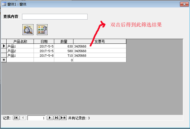

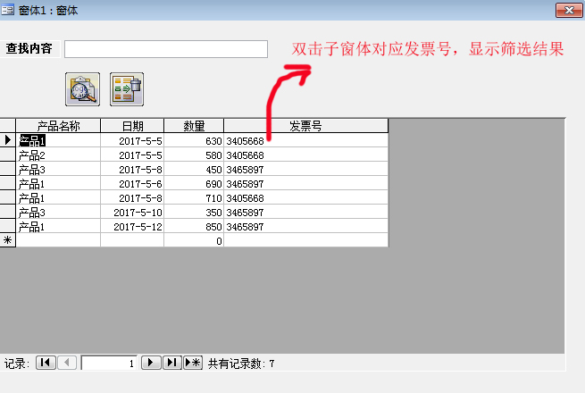

请教:双击子窗体对应的文本框即可查到筛选的结果,见以下效果图,谢谢啦~
cspa 发表于:2017-05-31 18:05:17
是这样吗?

意思对了,谢谢cspa老师,我改了一下,双击子窗体发票号,即可查到对应的相关记录,单击子窗体发票号,查询筛选还原,但问题又来了,我如果运行双击了子窗体发票号筛选,我窗体中的查询就失效了,必须退出重新进入才能恢复,但一旦双击了子窗体发票号,窗体的查询又失效了,请问如何能两全其美,谢谢~,不知怎么这次不能上传附件了,连图片也不行~

在窗体中“查找内容”(一楼的第一张图)的文本框中写入一些关键字,如:668等,按“放大镜”的图标,即可查询筛选相关信息,按“回收站”的图标,查询筛选还原,如果点击了子窗体的“发票号”,在窗体中的按“放大镜”图标的查询就无效了~。
雨竹 发表于:2017-06-24 12:05:04
子窗体双击事件中,先将双击行的“发票号”值赋给查找内容文本框,然后调用“放大镜”单击事件,不应该存在双击查询后输入值查询失效的问题。
