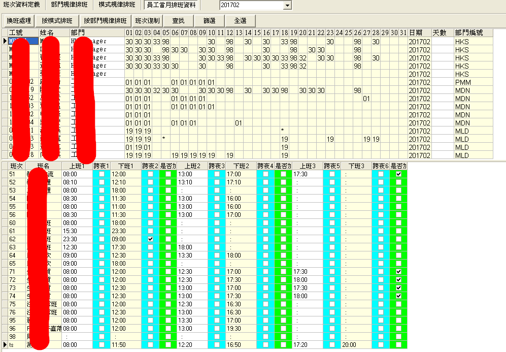

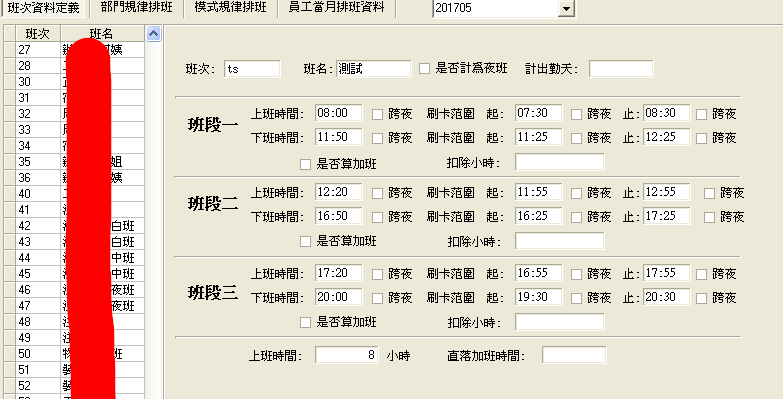

KevinFan 发表于:2017-05-02 12:02:41
你得參考下正式考勤软件的思路:
1、班次管理:每个班次的上下班时间,刷卡有效时间(用于判断这个时间范围内最早、最迟的记录,判断是否迟早早退)
2、排班管理:根据实际,考勤统计人家每月进行一次排版,可以定义常用的模式,这样方便排班;
3、考勤处理:考勤处理内可以手动调整员工的班次,方便某些员工临时调整班次的统计;
4、请休假管理、调休管理等模块也要做,否则考勤也无法正确计算。
