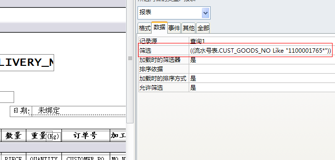

子煜 发表于:2013-11-25 10:27:26
现在自动序号已解决了,但是按单号 页码 问题又不行了。
蒋元根 发表于:2013-11-25 15:04:56
供参考:
桑松木 发表于:2013-11-26 13:56:35
还是蒋版主高,是不是要把 报表设计视图 的属性表数据选项卡中的 筛选条件 去掉
