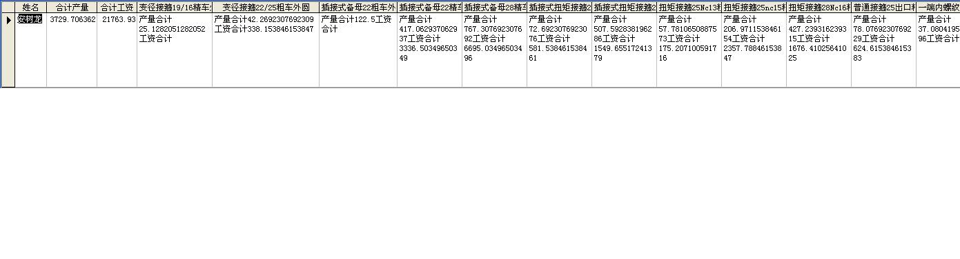

茼蒿 发表于:2013-07-22 19:47:45
这5分我要定了点击下载此附件

这样的不是我想要的结果
金宇 发表于:2013-07-23 10:02:01
看不明白你的问题,具体想实现什么效果。
金宇 发表于:2013-07-23 10:15:44
我觉得茼蒿回答的结果挺好的,而且栏目名称会随着品种 规格 工序 原材料 材质的变化而自动变化,你自己设想的还是停留在用excel的方法产生结果,并不是用access的方法去实现。

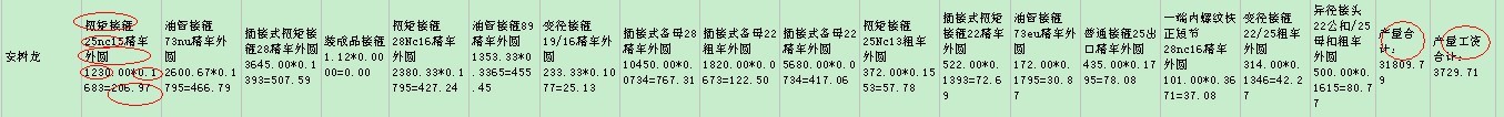

望天 发表于:2013-07-23 10:25:12
金宇老师 好: 我想实现的就是 每一品种下的规格 (因原材料 材质不一样)&原材料&材质&工序 * 对应的单价 = 他的工资。
茼蒿 没有把单价 整上啊
望天 发表于:2013-07-23 10:28:14
金宇老师 :他这样整的 如果人员增加 就会因为所干的工序 品种 规格 材质 原料的不同 产生好多 列。
望天 发表于:2013-07-23 18:12:49
金宇老师 : 刚刚和 茼蒿斑竹交流一下
在茼蒿的交叉查询中 合并的 字段是作为字段名 就是列标题方式
我希望的是 原材料&材质&规格&工序合并字段是作为 一个字段中的一部分 就是:原材料&材质&规格&工序 * 对应的单价 = 工资
不知道这样说您 能搞懂我的意思么?

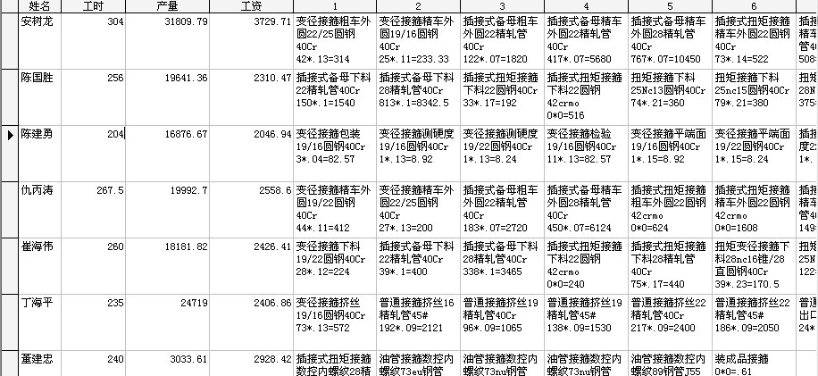

望天 发表于:2013-07-23 21:50:30
又看了一遍茼蒿老师的回复,那个工资合计不对啊。怎么2万多的工资?
茼蒿 发表于:2013-07-24 12:47:24
重新做了,合计方面还要再确认下,不知道公式有没有错,反正格式好像应该对了吧点击下载此附件
