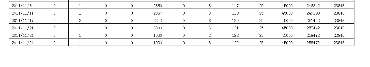

使用过程中发现一个小问题,如果报表超过两页,那么最后一行会重复出现一次,也就是最后两行是一样的。如果报表只有一页,则没有这个问题。不知道是什么原因,很奇怪
pyj 发表于:2011-12-25 14:12:59
应该是空行补齐模块的问题,我把这个模块去掉就正常了。
但是这个模块还是挺有用的,不知道怎么修正
蒋元根 发表于:2011-12-25 14:19:50
把你的数据库发到我的邮箱,要2003格式的,我看看
pyj 发表于:2011-12-25 15:12:42
我也发到版主大大的HOTMAIL邮箱了
蒋元根 发表于:2011-12-25 19:08:14
按黄海老师报表补空行的方法修改了,供参考
