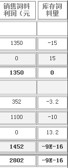

为什么报表合计、小计中本应显示为0却为-E9-16

应该是未设定文本格式,当数值超出一定范围时会用科学记数法显示,你把报表合计、小计文本的格式设置一下(如设置为固定或标准),应该OK的。

设定了文本格式也不一定会变成0,关键要看数值是否确实是0,如果是0.0000000000000001的话,那上面的表示反而是正确的了。
如果合计栏的数字不是算出来的,而是用SUM函数合计出来的,那么问题应该出在上面的数值,比如说显示的是13.2,其实是13.19999999999。

字段格式设置下
