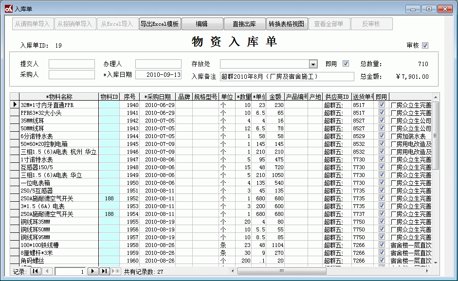

太溪 发表于:2010-09-18 01:09:48
全面解决方案:权限控制加审核分级控制
第一步:窗体原设计时或窗体加载事件中,先全面锁定窗体,禁止编辑数据。
第二步:窗体原设计时,加入权限控制按钮,只有相应权限的人,才能使用点击“查看全部单”、“反审核”两个按钮。
第三步:使用中根据权限,点击“编辑”按钮进行编辑。其中,还同时根据审核情况判断编辑许可。
Private Sub Cmd编辑_Click()
    If Me.审核 = True Then Exit Sub
    Me.AllowEdits = IIf(审核 = True, False, blnAllowEdits)  'blnAllowEdits为编辑许可权限变量。当审核后一般编辑人员都无法再编辑。除非管理员反审核后。
    Me.AllowDeletions = blnAllowDeletions
    Me.AllowAdditions = True
    Me.fsbWLK.Form.AllowEdits = IIf(审核 = True, False, blnAllowEdits)
    Me.fsbWLK.Form.AllowDeletions = blnAllowDeletions
    Me.fsbWLK.Form.AllowAdditions = True
    Cmd请购单入.Enabled = True
    Cmd报销单入.Enabled = True
    CmdExcel入.Enabled = True
    Me.Requery
Private Sub Lockfrm()
        If Me.NewRecord Then Exit Sub
        Cmd请购单入.Enabled = False
        Cmd报销单入.Enabled = False
        CmdExcel入.Enabled = False
        Me.AllowEdits = False
        Me.AllowDeletions = False
        Me.AllowAdditions = False
        Me.fsbWLK.Form.AllowEdits = False
        Me.fsbWLK.Form.AllowDeletions = False
        Me.fsbWLK.Form.AllowAdditions = False
第四步:有权限的点击“查看全部单”后取消筛选,显示导航按钮并可翻页查看全部记录,当翻页时,重新锁定窗体。
Private Sub Form_Current()
If Me.Recordset.RecordCount > 1 Then
    If Me.入库单ID <> Me.RecordsetClone!入库单ID Then
        Call Lockfrm
第五步:具有“反审核”按钮权限的人(如管理员)可操作取消“审核”,开放对一般编辑人员再次编辑。
