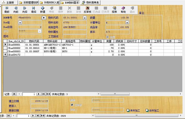

我目前的做法是,建立一个BOM主表,建立一个BOM子表,还有一个单位换算关系表,一个物料清单表.
所有的物料都在物料清单表中注册.
BOM主表及BOM子表中的物料代码来自物料清单表,然后建立物料间的换算关系.
再通过查询,计算出每个物料的多级子料及相关需求量.目前最多计算出四级BOM层级.
<图>BOM主表中定义物料的需求关系
