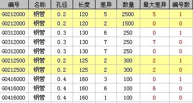

如下图:是我需要的查询结果。
1、按相同编号对应的差异,求出最大值,然后返回至对应记录,但现在个问题,最大差异的最大值如果有两个相同的,现在两个值都会返回,实际如图我只返回其中一个最大值,这个如何解决啊?
2、我想统计同样编号的在第一笔返回1,其他一样编号的返回0?
这两个问题,求大家帮忙看看如何解决??

看看是否合意
第一个问题的结果为查询4、第二个问题的结果为查询5

你可以在你现在的基础上的查询1再使用一次同样的方法
