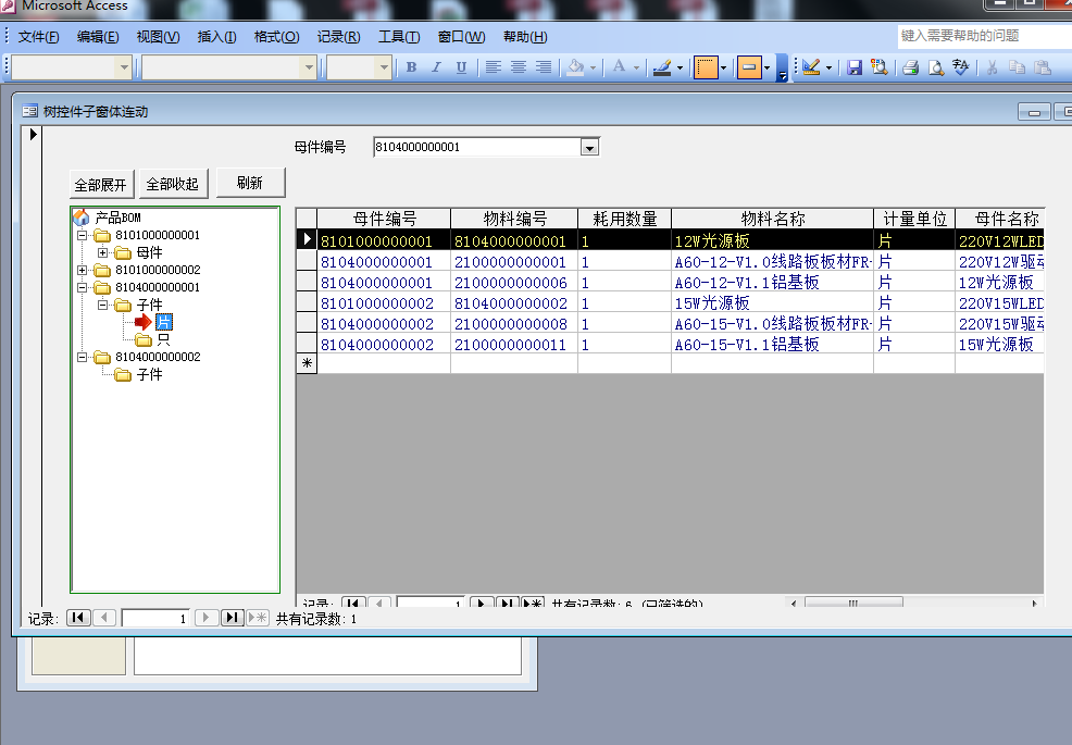

各位老师按照窗体上的BOM母件编号筛选,树菜单只显示窗体上的母件编号信息
宋雄健  发表于:2020-12-28 23:08:57
各位老师请帮忙附件的BOM窗体上选定一个产品编号,树菜单只宣示和窗体上选的母件编号相关的数据,不要全部展开,要怎么写代码筛选,请指教,谢谢!

宋雄健 发表于:2020-12-29 19:50:26
各位老师你们好!我的意思是在窗体上的复选框选中8101000000001的母件编号,树的下拉列表不要显示8101000000002的数据,相反在窗体上的复选框选中8101000000002的母件编号,树的下拉列表不要显示8101000000001的数据
vious 发表于:2020-12-30 08:50:57
1.Treeview0_NodeClick中增加 Me.母件编号.RowSource为新的SQL语句;
2.母件编号_AfterUpdate() 中增加 TreeviewLoad()
3.TreeviewLoad()中需要判断母件编号的选中值
问题,需要有个复原功能使母件编号和Treeview0均能全部显示

西出阳关无故人 发表于:2020-12-30 19:45:03
增加"母件编号"的更新后事件,代码如下:
Private Sub 母件编号_AfterUpdate()
'根据窗体的"母件编号"的选中值,对树控件进行状态调整
    Dim i
    For i = 1 To Me.TreeView0.Nodes.Count    '循环所有节点
        If Me.TreeView0.Nodes(i) = 母件编号 Then    '如果节点是"母件编号"选中的值
            Me.TreeView0.Nodes(i).Expanded = True    '节点展开
            Me.TreeView0.Nodes(i).Selected = True    '节点选中
            Me.TreeView0.Nodes(i).EnsureVisible    '节点处于可视范围
            Treeview0_NodeClick Me.TreeView0.Nodes(i)    '调用节点点击事件
        Else    '如果节点不是"母件编号"选中的值
            Me.TreeView0.Nodes(i).Selected = False    '不选中节点
            Me.TreeView0.Nodes(i).Expanded = False    '不展开节点
    Next i
需求描述不是很明确,参考吧.
