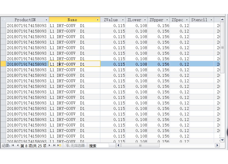

UPdata更新指定列为不同的随机小数
风的承诺  发表于:2020-07-27 09:27:02
1.ZLower为下标,ZUpper为上标
2.ZValue为更新列,我现在生成的随机数都相同
3.希望生成每行的随机数不同,都在上下标范围内
麻烦各位高手解惑一下,感谢!

我现用的是UPDATA更新查询,也是用的这个函数round(Rnd()*(0.156-0.108)+0.108,3),还是不行
