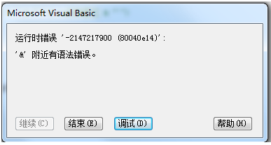

adp中导出excel的代码报错,提示“语法错误”。请高手帮忙看下,应该如何修改。

我用ACCESS2007的ADP做了一个程序,其中有个导出的功能需求。在MDB中是运行正常的,但是到了ADP中就提示“语法错误”。代码如下:
Private Sub 导出_Click()
On Error GoTo Err_导出_Click
    Dim strwhere, strSQL As String
    strwhere = Me.收费流水明细查询_子窗体.Form.Filter
    If strwhere = "" Then
    '没有条件
    strSQL = "SELECT * FROM 收费流水明细查询"
        '有条件
    strSQL = "SELECT * FROM 收费流水明细查询 WHERE  &  strwhere
   CurrentProject.Connection.Execute strSQL
   DoCmd.OutputTo acoutputacOutputQuery, "收费流水明细导出", acFormatXLS, , True
 Exit_导出_Click:
    Exit Sub
Err_导出_Click:
    MsgBox Err.Description
    Resume Exit_导出_Click
在运行中, strSQL = "SELECT * FROM 收费流水明细查询 WHERE  &  strwhere这句会报错,应该是STRWHERE这里有问题吧。但是不知道怎么修改才好。麻烦哪位高手帮忙看一下,要怎么修改才可以。我是个菜鸟,也不会SQL的存储过程。所以不知道要怎么弄了。谢谢!

Natsume Takashi  等级:版主★★★★★ 积分:1220 金币:5840 来自:南京Access交流中心 发表于2018/11/21 15:35:17
1楼 得分: 0
 strSQL = "SELECT * FROM 收费流水明细查询 WHERE "  &  strwhere

归燕 等级:普通会员 积分:10 金币:0 来自:杭州Access交流中心 发表于2018/11/21 16:06:35
2楼 得分: 0
这个还是不行的,还是提示有语法错误。谢谢。

Natsume Takashi  等级:版主★★★★★ 积分:1220 金币:5840 来自:南京Access交流中心 发表于2018/11/21 16:22:11
3楼 得分: 0
建议测试下   strSQL = "SELECT * FROM 收费流水明细查询 WHERE "  &  strwhere 的输出值

归燕 等级:普通会员 积分:10 金币:0 来自:杭州Access交流中心 发表于2018/11/21 16:31:38
4楼 得分: 0
点击调试后,提示CurrentProject.Connection.Execute strSQL有错误。

归燕 等级:普通会员 积分:10 金币:0 来自:杭州Access交流中心 发表于2018/11/21 16:48:41
5楼 得分: 0
不用检索,是可以正常导出的,但是检索以后,就提示上面的语法错误。检索的代码如下:
Private Sub 检索_Click()
Dim strwhere As String
     strwhere = ""
    If Not IsNull(Me.缴费开始日期) Then
    strwhere = strwhere & "([缴费日期] >= #" & Format(Me.缴费开始日期, "yyyy-mm-dd") & "#) AND "
    If Not IsNull(Me.缴费结束日期) Then
   strwhere = strwhere & "([缴费日期] <= #" & Format(Me.缴费结束日期, "yyyy-mm-dd") & "#) AND "
    If Len(strwhere) > 0 Then
        '有输入条件
        strwhere = Left(strwhere, Len(strwhere) - 5)
    Debug.Print strwhere
    '让子窗体应用窗体查询
    Me.收费流水明细查询_子窗体.Form.Filter = strwhere
    Me.收费流水明细查询_子窗体.Form.FilterOn = True
    Me.应收学费sum = DSum("[应收学费]", "收费流水明细查询", "[缴费日期] >= '" & Format(Me.缴费开始日期, "yyyy-mm-dd") & "' AND [缴费日期] <= '" & Format(Me.缴费结束日期, "yyyy-mm-dd") & "'")
    Me.优惠金额sum = DSum("[优惠金额]", "收费流水明细查询", "[缴费日期] >= '" & Format(Me.缴费开始日期, "yyyy-mm-dd") & "' AND [缴费日期] <= '" & Format(Me.缴费结束日期, "yyyy-mm-dd") & "'")
    Me.实收学费sum = DSum("[实收学费]", "收费流水明细查询", "[缴费日期] >= '" & Format(Me.缴费开始日期, "yyyy-mm-dd") & "' AND [缴费日期] <= '" & Format(Me.缴费结束日期, "yyyy-mm-dd") & "'")

Natsume Takashi  等级:版主★★★★★ 积分:1220 金币:5840 来自:南京Access交流中心 发表于2018/11/21 16:56:43
7楼 得分: 0
debug.PRINT  STRSQL

归燕 等级:普通会员 积分:10 金币:0 来自:杭州Access交流中心 发表于2018/11/21 17:10:05
8楼 得分: 0
还是一样的错误提示。
