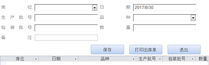

请问各位老师、大师们:
想实现以下功能,请赐教
如下图,
1. 在主窗体输入数据(不能为空),输入完毕点保存按钮后,数据逐条依次显示在子窗体中并同时追加到后台“入库表”中
2. 点击“打印出库单”,子窗体中刚刚输入的所有数据自动输出到“出库单”报表
非常感谢

这两天琢磨了一下,应该可以用临时表的方法实现,先将录入数据写入临时表,保存后清空临时表,但是代码目前不太熟,没做成
没用查询子窗体的原因是怕以后后台表数据多了,每次加载太慢,所以想采用这种每次追加写入的方式

@仙来  非常感谢您的帮助,问题已经解决,照着您的代码已经实现并扩展了自己的数据库功能,衷心表示感谢
