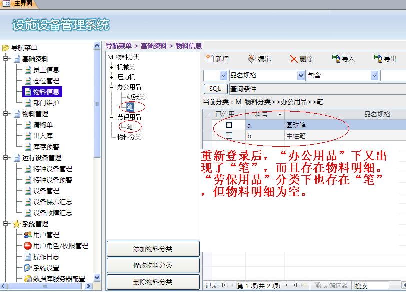

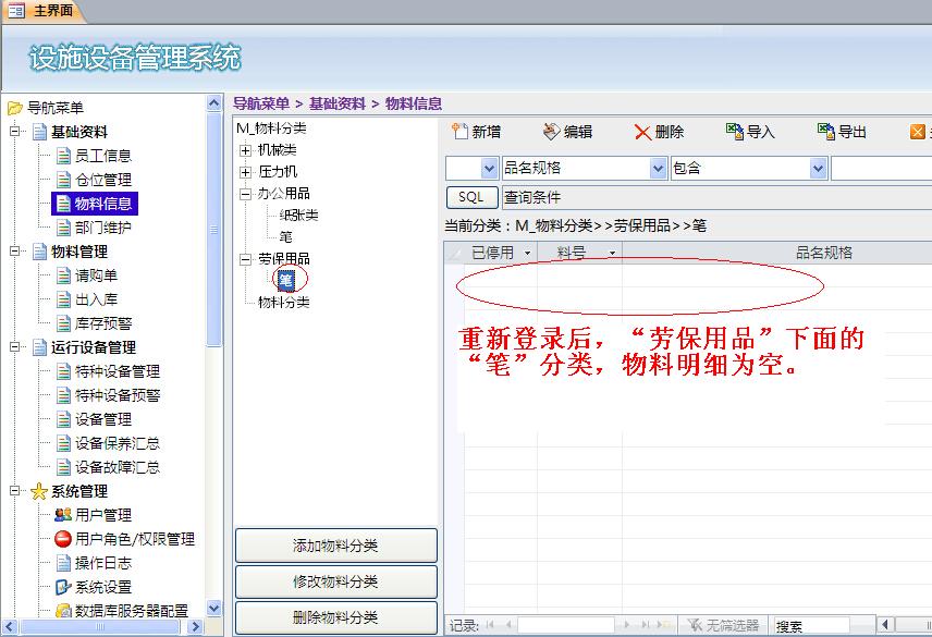

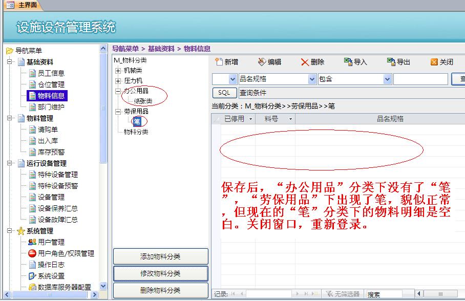

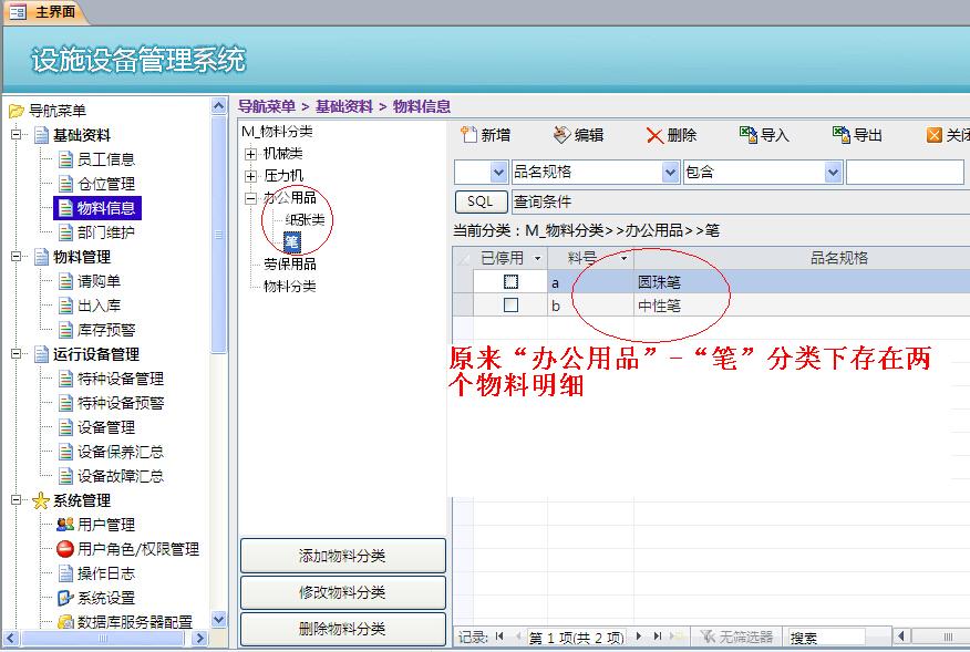

前段时间在网站中看到了网友地主老财 发布的《设施设备管理系统》开发心得及Access源码分享,试了一下。发现在树控件分类中存在一点问题,查看源码也没找到问题,请各位大侠指点,具体问题如下:
“分类A”、“分类B”属于1级分类,“分类E”属于“分类A”下的2级分类,而且存在物料明细。现在通过编辑分类按钮把“分类E”移到“分类B”下,保存后,“分类A”下不见了“分类E”,“分类B下”出现了“分类E”,但无物料明细。退出后重新登录,此时“分类A”下又出现了“分类E”而且存在物料明细,“分类B”下也有“分类E”但无物料明细。给两个表做了关系:实施参照完整性、级联更新相关字段,问题依然。求解?如下图:

虽然没有老师帮忙解答,经过自己一番折腾终于搞明白了错误原因,归根结底还是基础知识不扎实,没有发现低级错误。
1、首先案例中的两个表 “物料分类表”和“物料信息表”存在关系。当“物料信息表”中存在记录时删除不了“物料分类表”中的关联记录,此例中“笔”分类下关联“圆珠笔”、“中性笔”两条记录,所以不能直接从“物料分类表”中删除“笔”分类(可以直接从data库表中删除试一下),所以需要修改相关代码:
注释掉此部分代码:
'如果是修改分类但上级分类发生变化时,需要先删除已有的节点
'        If Not IsNull(Me.txt分类编号) Then
'            DAORunSQL "DELETE FROM 物料分类表 WHERE 分类编号='" & Me.txt分类编号 & "'"
'            gobjTreeView.Nodes.Remove gobjTreeView.SelectedItem.Key
'        End If
关键是第2行,如果“物料信息表”中存在相关记录,在这里“物料分类表”中是删不掉相关记录的。第3行只是从树控件中删除了节点,当然看不到要修改的节点了,还以为修改成功,但分类表中的记录并没有删除,当然退出程序重新加载后树控件原来的地方又出现该节点了。
2、接下来,添加新分类时或者修改分类但上级分类被改变时,都需要重新进行编号。重新编号后,如果是新增的分类则直接添加新分类编号,如果是修改分类且上级分类被改变时,则把原来的分类编号更改为新生成的分类编号,如此就OK了。添加代码如下:
