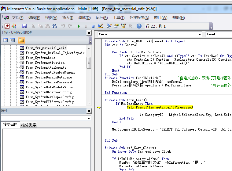

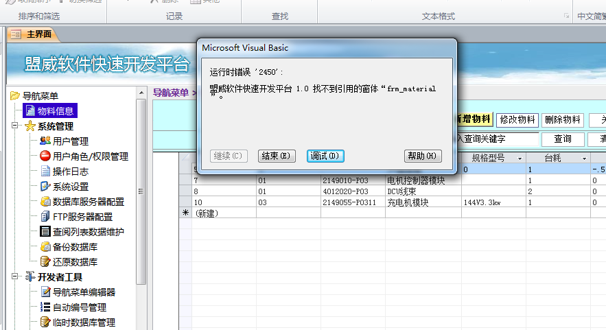

根据网上各位老师的例子,自己修改了frm_material窗体,直接在窗体栏里打开没问题,可是导入到平台导航目录后窗体可打开,但在进行新增或修改操作时出错,提示找不到引用的窗体,请老师帮忙看看,谢谢。
煮江品茶 发表于:2016-10-17 10:40:08
窗体名称不对,或者是事件的秩序不对。
lianhl 发表于:2016-10-17 11:14:20
不通过主界面,直接在窗体双击打开都没问题,不知道该怎么改了。
煮江品茶 发表于:2016-10-17 11:29:03
那就是事件秩序问题了。说明你这个窗体加载时,另外一个需要调用的窗体还没完成加载,所以读不到它。

窗体名称是对的,第一个窗体可以打开,就是加载第二个窗体时出错,点结束后窗体可以弹出操作,有个字段的值就没了

这个吗   前面加上SysFrmMain

@mdzz,这个SysFrmMain加在哪里呢?总是出错,应该是子窗体没找到打开的这个窗体,frm_material窗体打开就不出错,多指教,谢谢

改为:Wirh Form_SysFrmMain!frm_material!TreeView(),应该就不会出错了。
SysFrmMain是平台主界面的窗体,如果在平台开发者管理内,勾选了【嵌入式子窗口】,那么frm_material是作为SysFrmMain的子窗体来打开的。
