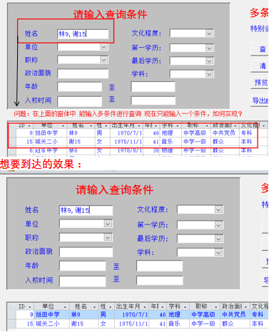

 在学习梧桐细雨老师的“多条件查询窗体实例_员工信息查询与统计 “文章后受益良多!现希望新增加如下功能,请各位老师帮忙,谢谢!点击下载此附件
希望增加功能:在上面窗体中(例如姓名)可以输入多条件进行查询,现在只能输入一个条件,怎么在附件中实现?

kuiblue 发表于:2016-08-03 10:19:19
@我想我是海  谢谢您的回答,但可能没达到效果,原因可能是姓名中本身没代码,有可能是我理解不到,请在附件中修改看看,谢谢!

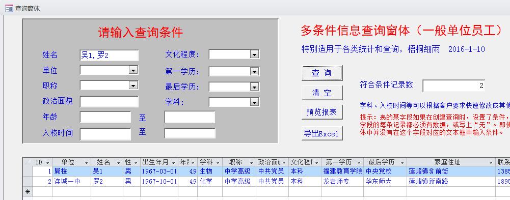

我想我是海 发表于:2016-08-03 14:17:42
kuiblue 发表于:2016-08-03 14:51:10
@我想我是海 ,谢谢您!问题完美解决!!
