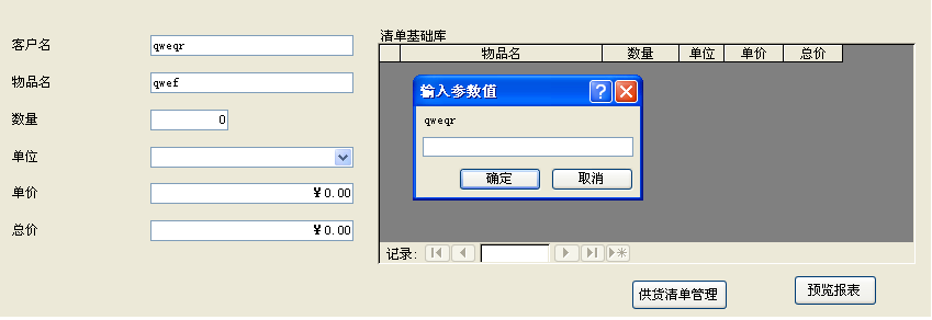

niuzhao  发表于:2016-04-21 20:59:46
我的问题是如何与右边的同步也就是当输入qwer这个客户名时右侧的表里又没相关信息时的异常     就是这个问题
还有就预览报表功能无法实现,在另一个窗体我可以就是这个窗体我还没弄明白请指教
谢谢

朱先生 发表于:2016-04-21 23:04:35
你的这个问题是不是通过在窗体上输入客户名打开报表?
在你设计的报表中没有 客户名 栏,所以是达不到目的的
根据你的报表只可以输入除客户名以外的任何字段名
你的步骤做得太多了

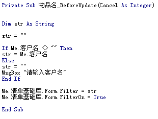

niuzhao 发表于:2016-04-21 23:06:51
附件有没有弄完的代码,下面就是出现问题的地方和我感觉出现问题的代码
yihui 发表于:2016-04-21 23:38:40
我说的详细描述是   是不是如果在客户名输入一个不存在的名字   就提示
niuzhao 发表于:2016-04-21 23:44:30
输入物品名后进行的判断,是的
yihui 发表于:2016-04-22 00:16:30
改一个代码就行了 别用me.客户名<>""   改成  isnull(me.客户名)试试

niuzhao 发表于:2016-04-22 08:38:34
应该是可以拉,再麻烦问下生成的子窗体如何生成报表,生成的报表不是子窗体内容
