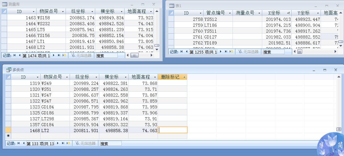

两个数据表
测量库:共计1474条数据    (包含表1中的X坐标   Y坐标   地面高程)
     ID    物探点号   纵坐标    横坐标    地面高程    删除标记

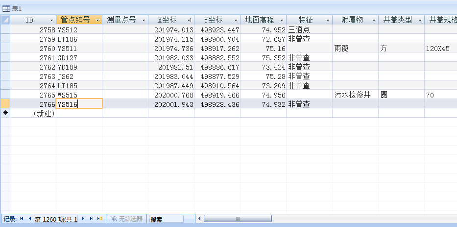

表1 :1260条数据(其中 X坐标   Y坐标   地面高程  包含在测量库中)
 ID   管点编号   测量点号   X坐标   Y坐标   地面高程    特征   附属物   。。。。。。

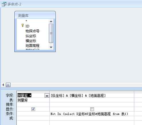

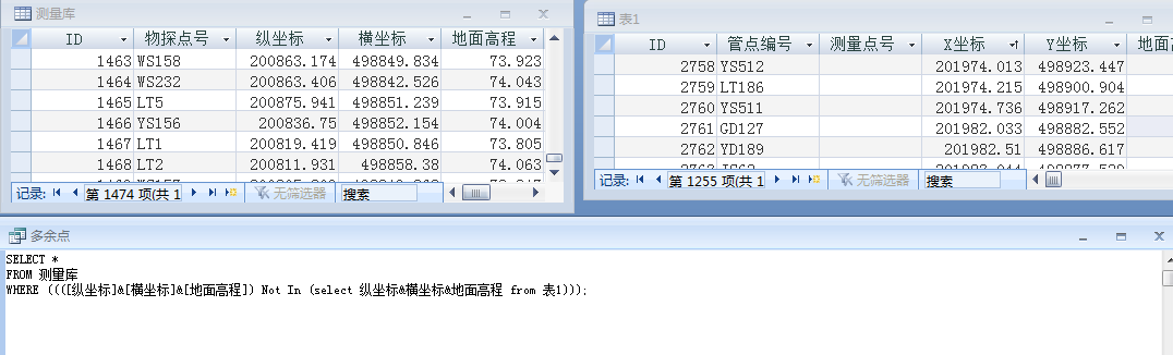

建立查询:
SELECT * FROM 测量库WHERE ((([纵坐标]&[横坐标]&[地面高程]) Not In (select 纵坐标&横坐标&地面高程 from 表1)));
查询得到的结果:133条数据
问题:
怎么得到的多余点不是 1474-1260=214条数据  而是133条?那81条数据哪去了?
我应该怎么写查询语句才能得到想要的214条数据(测量库坐标-表1坐标)?
谢谢大家的关注!

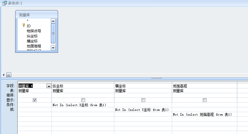

仙来 发表于:2016-04-18 22:09:50
冷书生 发表于:2016-04-18 22:42:32
谢谢仙来老师 帮忙完美解决问题。。。

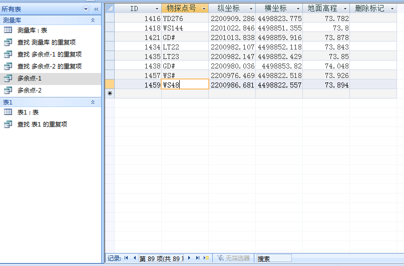

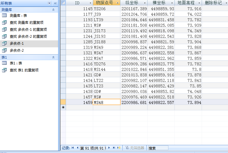

冷书生 发表于:2016-04-21 00:56:10
表1中有重复记录   这个是我把重复记录全部删除掉以后的结果:
改了改仙来老师的2个查询   得到一个91条   另外一个89条   哈哈
得到89条
多余点-2  条件
这个得到的数据是91条
