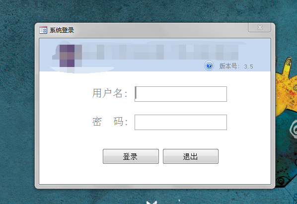

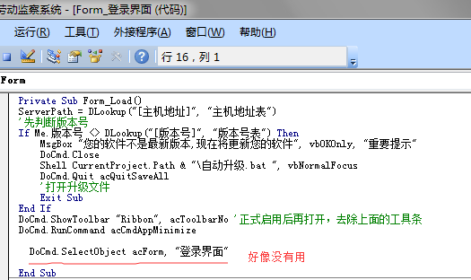

    登录界面用的是弹出窗体,在登录界面用了“DoCmd.RunCommand acCmdAppMinimize”这个后,系统主窗体是最小化了,但随之而来的是我的登录界面失去了焦点,需要再重新点击(就相当于激活一下),才能进行输入。
    我个人的理解是因为用了 acCmdAppMinimize后,激活到了系统主窗体,所以登录界面就失去了焦点,那么是否在 acCmdAppMinimize代码后再加上一句选择“登录窗口”,就解决这个要手动点一下的问题,但一直没有找到这个代码?

  DoCmd.SelectObject acForm,"窗体名"
施巍巍 发表于:2015-12-25 11:00:23

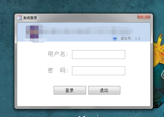

加了好像也没有用,还是要自己点一下,下面这张是刚打开,没有在当前,无法直接输入用户名
下面是点击选择激活了的,现在才能输入

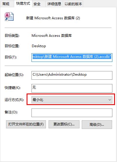

你给该数据库文件创建一个快捷方式  然后 设置快捷方式如下图:
以后启动数据库用快捷方式来打开。就行了。
或者你换一种方法来实现隐藏ACCESS主窗体,比如选择API方法。都可以满足你的要求。
