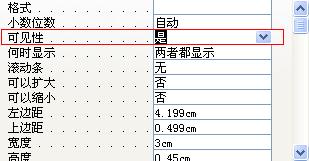

控件 可见性 属性改成是即可 如图

不是的,不是看不到,是不知跑那儿了,缩了进去,不知如何说了,可见性是“是”的
