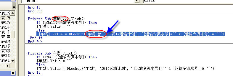

各位,这个语句运行不了,不知是哪里问题?控件时“车辆(台)”。其它控件没有问题。

应该是你控件名称包含括号引起的.
把控件名称用中括号括 "[]" 起来试试
"[车辆(台)]"
扩展:
如果控件名称包含空格,也会出现这样的问题.解决办法同理.
殷小宝 发表于:2013-12-10 21:43:30
控件时“车辆(台)"怎么变成了"车辆_台"了呢?
落尘_小新 发表于:2013-12-11 10:26:57
殷小宝
在VBA编辑器中将会把对象的名称中包含的左右小括号 "("  和 ")" 及 空格 字符分别变成一个下划线 "_"  来表示.
以单击事件为例:
对象名称         事件代码写法
车辆台            Private Sub 车辆台_Click()        常规命名时只是在 对象名称 和 事件名称中间加一个"_"字符
带有特殊字符时如下:
车辆(           Private Sub 车辆_台_Click()
车辆()          Private Sub 车辆___Click()
车辆((          Private Sub 车辆__台_Click()
车辆(())        Private Sub 车辆_____Click()
车辆台)            Private Sub 车辆台__Click()
车辆台))           Private Sub 车辆台___Click()
车辆 台            Private Sub 车辆_台_Click()
车辆  台           Private Sub 车辆__台_Click()
而在代码中引用带有特殊字符的控件是,需要在控件名称外加上中括号"[]",否则不能识别.

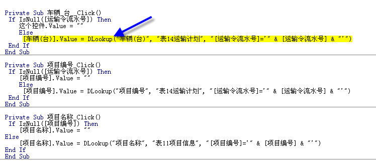

qin 发表于:2013-12-11 10:56:10
回复落尘_小新 :按照你说的方法还是不行:出现黄底字体提示出错,这种是啥情况呢?
cspa 发表于:2013-12-11 11:15:56
没改完全,... Dlookup("车辆(台)", ...也要改为... Dlookup("[车辆(台)]", ...

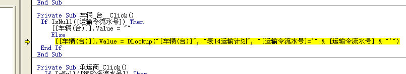

qin 发表于:2013-12-11 12:17:04
一样不行
qin 发表于:2013-12-11 12:18:05
提示错误信息:
run time error "2465"
qin 发表于:2013-12-11 13:14:09
谢谢,解决!
