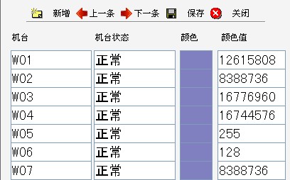

如何在连续窗体中对应不同的颜色值显示不同的颜色,图中只能显示一个颜色,希望帮助修改附件。�������ش˸���

采用条件格式
茼蒿 发表于:2013-09-14 13:41:23
请问怎么采用条件格式?我的颜色是根据数值变化的,条件格式能有这功能吗?能否完成我的实例。谢谢

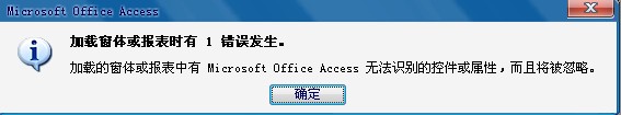

谢谢杜老师,我不是正对状态进行标识,是针对不同机台标识,这个标识颜色将显示在生产计划中。打开您的库提示错误,如下
打开后不会变色的,麻烦再试试。

给行加色,只有用条件格式.在每个字段的条件格式中,表达式为:[颜色标签]="12615808",显示的颜色为颜色值为12615808的颜色.然后添加中:表达式为::[颜色标签]="8388736",显示此颜色,每个字段将这么写,直至写完.表中有7种颜色,要写21个条件。
茼蒿 发表于:2013-10-06 13:00:19
小宝老师,不是七种颜色,颜色种类是不固定的,可能是10种,20种,也可能更多。用颜色来区分机台规格。写表达式是死的,如果颜色值变换了,就不会跟着变,请继续指点。
殷小宝 发表于:2013-10-07 00:25:43
不能实现你说的功能。
