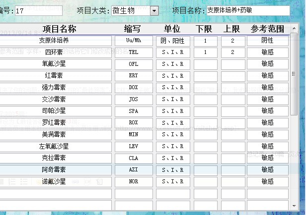

54.℡80後2oO 发表于:2013-09-14 09:17:08
是有个标签含参考范围的字样,但我改了之后,错倒没报错,但没效果啊?
如图:
我想达到的效果是,当下限,上限不为空,且在上限输入完后,参考范围自动按格式填充***
但现在我代码放进去后,没反应啊&&&
