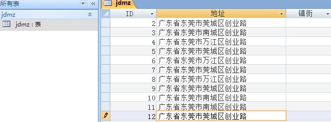

如上图所示:现需要将地址一列中的区名(如南城、莞城、万江等)提取至镇街一列中,请问用VB编辑器如何实现,请给出详细的VB代码。谢谢!!!地址一列中的字符串长度不等,有的15个字,有的20-30不等。

建立一个窗体,在窗体上加个按钮,在按钮点击事件中加如下代码:
Dim gx As String
gx = "update 信息 set 镇街=left(Mid([信息.地址], InStr(1, [信息.地址], '市') + 1),instr(1,Mid([信息.地址], InStr(1, [信息.地址], '市') + 1),'区')) "
DoCmd.RunSQL gx
纵云梯 发表于:2013-01-31 17:01:14
=Mid([地址],7,InStr(1,[地址],"区")-7)
李春宝 发表于:2013-01-31 17:54:19
点击下载此附件这回再看看是不是你想要的
落尘_小新 发表于:2013-01-31 21:16:10
如果省和市的名称字符数不固定的话,写成下面这样更准确.
=Mid([地址],InStr(1,[地址],"市"),InStr(1,[地址],"区")-InStr(1,[地址],"市"))
落尘_小新 发表于:2013-01-31 21:21:57
= Mid([地址], InStr(1, [地址], "市") + 1, InStr(1, [地址], "区") - InStr(1, [地址], "市"))
修正一下,前面写的句是错的.这个才对.
紫龙啸天 发表于:2013-01-31 21:41:13
我就是要市后两位就可以了!因为不是每个地址都有区的。
