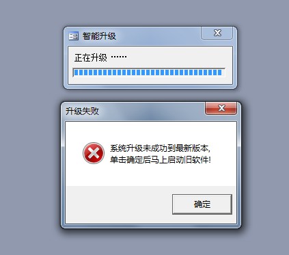

[5分]企业版客户端在局域网内升级不成功,请求帮助。
咖啡加冰  发表于:2012-11-14 17:18:34
已经按照竹笛老师之前的帖子的要求,设置了目录,并共享相关目录,然后SQL 2000也打了SP4补丁,但是在运行时进入不断升级的死循环状态,每次登陆都会提示升级未成功。请求老师们指点。谢谢。

咖啡加冰 发表于:2012-11-15 07:12:10
改了。原本的版本号是1.0。新的版本号用日期和时间来定的。例如:原来是1.0,现在是201111141030。

这里有个问题:这里面的UMV.DSN文件为什么是无法读取的呢??因为我做了服务器迁移,改变了IP地址,这个DSN会不会跟着我重新设置而变化呢?
