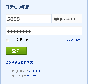

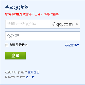

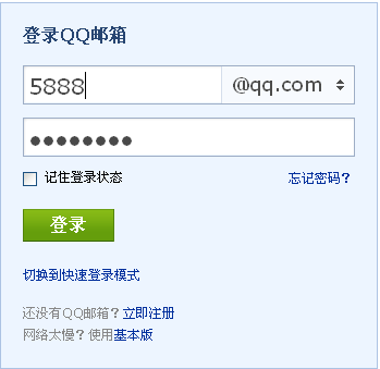

54.℡80後2oO 发表于:2012-08-09 23:13:25
其实我想达到的效果如下图所示:
一开始的时候显示如下图:
输入内容后,把焦点移到如下图所示文本框中,密码框显示的依然是掩码:
最后我把焦点从5888那移回密码框:显示依然是掩码,而且掩码个数与文本数一样,不知道在ACCESS中能不能实现???如下图:
