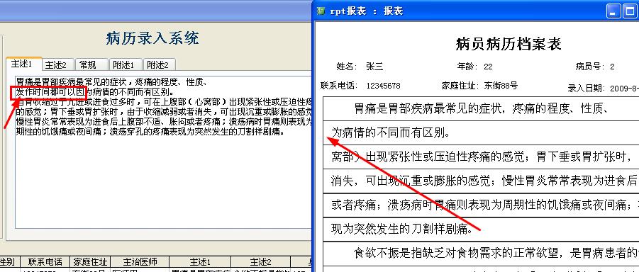

这个是竹笛大大的作品,但是有个问题:在栏目中添加了回车符号后,无法正常显示,请教如何解决?(如图:发作时间……)这个问题的解决,当解决“笔录”一大难题!点击下载此附件

方法一:在写到临时表前,把回车符替换成空格。
方法二:在写到临时表前,判断有一个回车符及位置,重新按照35个字符一行计算并写入。
hjs 发表于:2012-02-29 20:57:10
可能没说清楚,回车是必须的
不能换空,如果有回车,就是一段话,不管这段话是多少字符

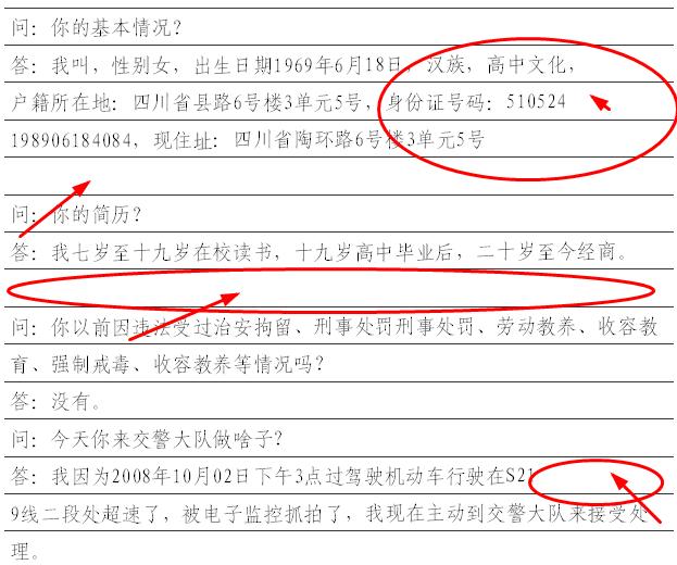

对版主给出的答案还是比较满意,自己也改了一下,但是有点问题,对于数字、字母的区别,造成非中文格式,也烦请版主纠正一下为谢!点击下载此附件
hjs 发表于:2012-03-02 22:09:07
如图格式,有字符,数字的段,判断不是准确!
瞿丽忠 发表于:2012-03-03 15:15:00
Function ProcessingString(strString As String)
'作用:  根据内容,写入临时表
'参数:  strString 要写入表的内容.
Dim rst As Recordset, rstRecondCount As Long, strLong As Integer, PendingString As String, RemainingString As String, i As Byte, theEnd As Boolean
On Error Resume Next
    Set rst = CurrentDb.OpenRecordset("tblContent", dbOpenDynaset)
    rst.MoveLast
    rstRecondCount = DCount("*", "tblContent") + 1
    Dim j
    '取出内字符
    For j = 1 To Len(strString)
     RemainingString = Mid(strString, j, 1)
     If RemainingString <> Chr$(10) Then
        strLong = strLong + LenB(StrConv(RemainingString & "", vbFromUnicode)) '统计字节数
        PendingString = PendingString & RemainingString
     '写入表 满64字节或换行符
     If strLong >= 64 Or RemainingString = Chr$(10) Then
        strLong = 0
        rst.AddNew
        rst("ID") = rstRecondCount
        rst("content") = PendingString
        rst.Update
        rstRecondCount = rstRecondCount + 1
        PendingString = ""
    Next j
End Function
根据字节数判断是否换行
瞿丽忠 发表于:2012-03-03 15:17:00
hjs 发表于:2012-03-03 18:38:33
应该是最佳答案了,感谢所有参与此问题的朋友和老师!

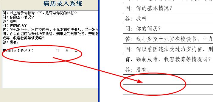

hjs 发表于:2012-03-04 01:03:30
2个问题:1、字符不足64,不显示;2、最后一行内容没有显示。

hjs 发表于:2012-03-04 19:35:05
显示不完全,
瞿丽忠 发表于:2012-03-05 11:27:25
'作用:  根据内容,写入临时表
    rst.MoveLast
    Dim j
    '取出内字符
     '写入表 (满64字节 或 换行符 或 最后一个字符)
     If strLong >= 64 Or RemainingString = Chr$(10)  or j=Len(strString) Then
        strLong = 0
        rst.AddNew
        rst.Update
        PendingString = ""
    Next j
End Function
hjs 发表于:2012-03-05 21:57:00
可以结贴了,感谢 瞿丽忠 老师的指导!感谢所有提供帮助的同仁,谢谢了!
