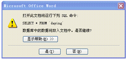

本人每天有好多份数据要从数据库中插入到WORD信函合并中,每次操作时都会出现如图的提示。请问各位高手,有什么办法让其不再出现?

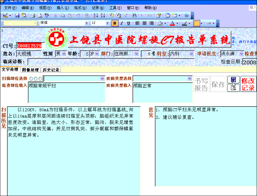

这是我的示例文件,要把它放在D盘,才可使用。谢谢帮忙!!

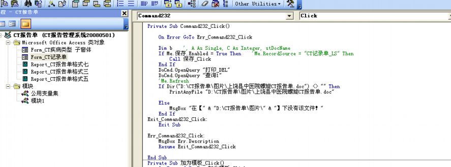

问题可能出在你所用的WORD格式名不见经传,你把《上饶县中医院螺旋CT报告单2.dot》改成《上饶县中医院螺旋CT报告单2.doc》,同时在代码中也把*.dot改成*.doc。

代码中改了吗?

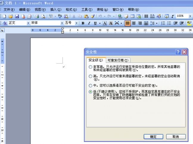

我这里测试的效果如下:
如果你还不行,估计是OFFICE的问题了。

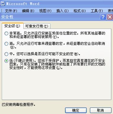

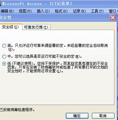

非常感谢huangqinyong老师再次回我的帖。要说明的是,我的OFFICE宏安全性设置应该是没问题的。请看:
如果是Office出现问题的话,那问题又出在哪呢?只能请教老师们了!
