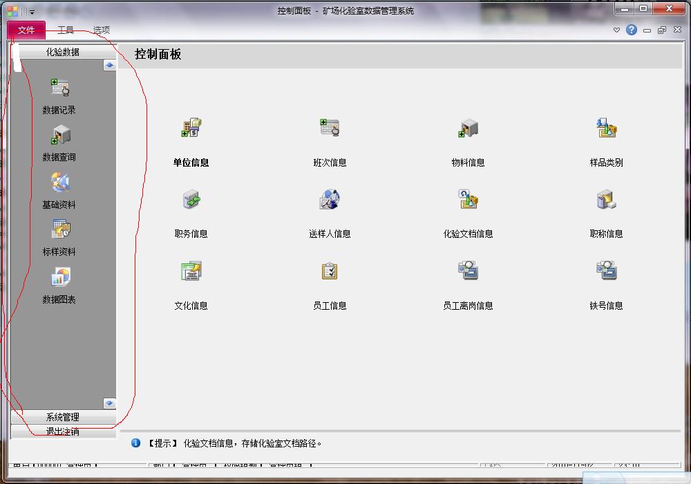

如此切换怎么做
郁闷  发表于:2012-02-02 13:33:00
如何做出类似QQ中,好友,通讯录等等那种切换。就像我附件中截的图那样(红色标记的)。是不是需要第三方的控件?左右两边可以通过控件的参数做出联动?跪求答案

可以利用1楼的那个类QQ界面,右面放一个选项卡,你有多少个按钮就做多少页,接着把样式设为无,每个按钮的单击事件为 me.选项卡 = X 就行了。X为具体页。
萧云 发表于:2012-02-02 21:59:02
明确的告诉你,access 并不存在这样的控件,你上图所示的确实需要第三控件才能模仿,但我想提醒你这个控件已经是15年前的东西了,现在很少有人在用它了。
因为它的使用必须与所设计的数据库应用系统的界面要统一起来才能美观,界面UI的设计本身就是一个耗心费神的工作,它体现了易操作应用、抗视觉疲劳、操作习等等的要求。
学习它可以,但希望你不要真的仅仅停留在模仿层级上。
