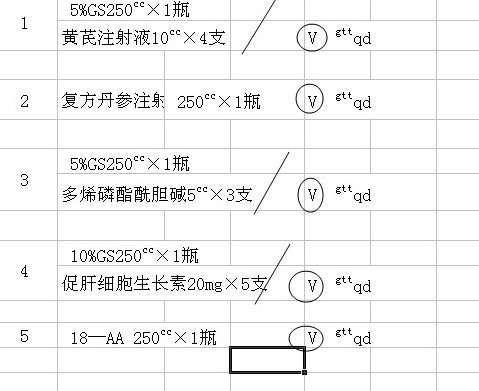

[5分]能做出这样的报表吗?
殷小宝  发表于:2012-02-02 12:01:35
 不知为什么无法粘帖图片?请各位告诉我.谢谢.
煮江品茶 发表于:2012-02-02 12:28:55
报表结构如果复杂,可建立Excel报表模板,将数据定向导入模板形成报表即可。
殷小宝 发表于:2012-02-02 15:00:52
殷小宝 发表于:2012-02-02 15:01:34
终于上传成功了.
蟹仔 发表于:2012-02-02 19:02:13
你这个报表里面的竖线,一个圈里面的V。gtt qd是干嘛的?看上去很乱。1 3 4记录是两行的,其他是一行,2号分开两个格子显示,其他一个格子显示完整,第5号记录没有了竖线,而且那个圈也有大有小,有圆的有椭圆的。根本无法推理出你是基于什么规则来整理这个格式!

殷小宝 发表于:2012-02-03 21:47:47
这个指静滴,一天一次.对齐不对齐没关系,只要能做出来就行了,要能用报表方式做出来,就不需要用手将它写出来了,这样要省不少事,节约不少时间.
蟹仔 发表于:2012-02-03 22:34:23
哦,明白。你直接用QQ或者其他软件截个图。保存起来,再在报表里面插入图片不就行了!如果那个ggt qd是会变的。也可以直接用文本框做出来。反正位置跟字体大小可以随便改变。我很喜欢用access来做word里面的不规则报表。因为就好像画图一样。我想摆在哪就摆在哪!一些很复杂的标志跟公式很简单就可以做出来。
蟹仔 发表于:2012-02-03 22:45:49
点击下载此附件 大概做了个差不多的。Access里面没有word里面的那种公式。表中不能做出有上下标的或者带圈的字,只能把那些符号单独列成一个字段,报表按照要求固定位置摆放就行了。

蟹仔 发表于:2012-02-06 21:52:50
你可以新建立一个子报表,接着子报表的cc符号的左边距left等于名称的左边距加上名称的字符长度乘以一系数值。这样符号的位置就可变了。接着把他放回主报表,每条记录都一一对应好。可以达到符号的位置总是放在名称后面的效果。

蟹仔 发表于:2012-02-15 22:47:53
那个例子可以加很多药也行啊,不同的记录而已。斜杠也可以随便加,可以添加一个是否的字段,是的话斜杠就显示,否的话斜杠不显示不就行了。

蟹仔 发表于:2012-02-16 21:55:18
点击下载此附件 你做这个报表已经不是技术的问题,是思维。觉得很难实现的功能,很多都可以利用最原始的代码写出来。你这个报表初看上去好像很复杂,但全部都可以通过代码实现,我做的例子虽然不是百分百就是你要的效果,但思维大概就这样,那个cc的符号,可以根据名称的长度调整位置,单位,数量,乘号,也可以一并调整好位置。那个斜杠,可以检测是否2条以上记录实现是否显示,当然,斜杠的长度随着记录的争多而变长,那个圆圈也随着变大,还有前面的那个序号,需要自动调整位置到中间,都可以通过判断有多少条记录而相应的调整位置,其实代码都很简单,只是看你有没有心思慢慢去调整而已。大概思路就这样,具体代码我就没空一一处理了。
殷小宝 发表于:2012-02-17 10:49:32
蟹仔老师,太感谢你了.你帮我解决了斜杠这一难题,真是感谢不尽啊.
