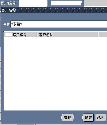

子煜 发表于:2011-12-16 20:43:59
如下图效果,点击客户编号框旁边的按钮,弹出客户名称窗口,然后可以在里面模糊查询到客户。。
比如查找可以输入编号,也可以输入客户名称包含的内容,然后点查找,就可以定位到,然后双击记录,加入当前窗口。。
不知这样在ACCESS里可否实现。

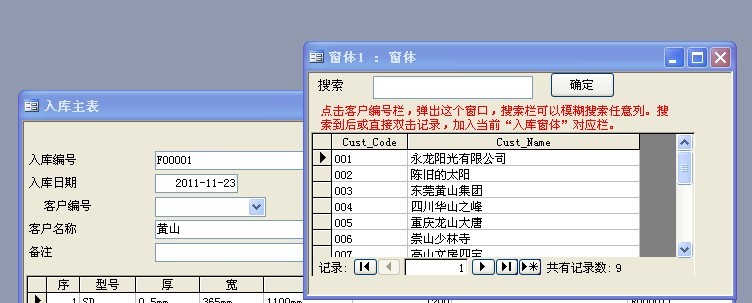

子煜 发表于:2011-12-19 09:28:05
我想要的是这样效果,点击客户编号旁边的按钮,弹出选择窗口,可以模糊查询任意列,查询到后双击记录,可以加入到当前窗口对应的栏。
网行者 发表于:2011-12-19 21:18:26
网行者 发表于:2011-12-19 21:24:12
双击客户编号,可以加入到当前窗口对应的栏
