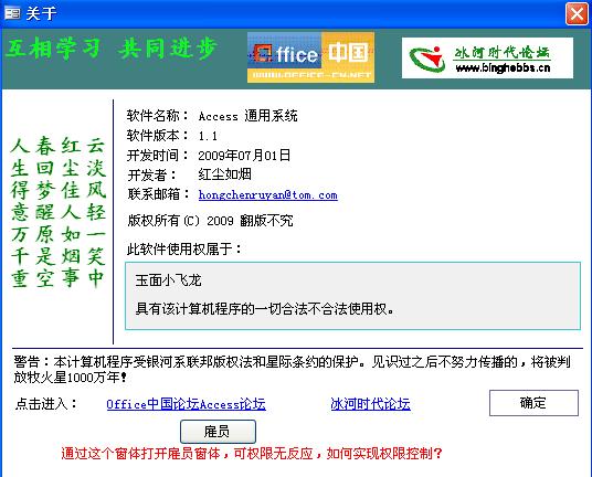

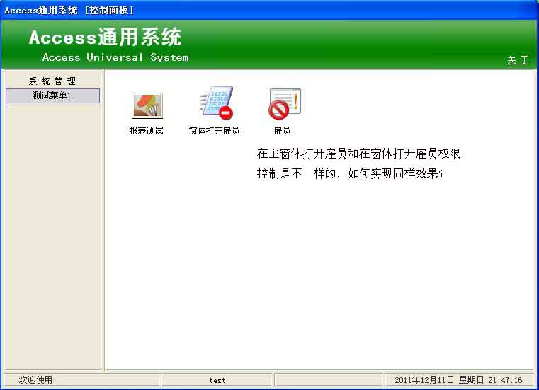

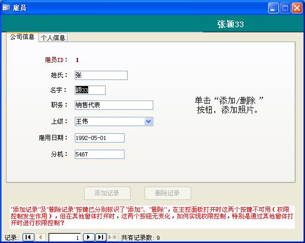

红尘如烟老师开发的ACCESS通用系统V1.1非常好用,方便广大ACCESS开发者部署系统,缩短了系统开发的时间。但该系统也存在一些不足,如权限的控制,基本由菜单或者主板进行控制,但对于打开窗体,然后再打开窗体不适用。应该建立一个函数,然后在新打开的窗体LOAD里进行引用,对窗体及按键进行控制,从而达到权限控制目的。看了很多权限例子,但都不如红尘如烟设置得科学和简洁,在这里提出问题,请红尘老师及各位高手多指导。不胜感谢!http://www.accessoft.com/article-show.asp?1=1&ID=3624&page=3

点击下载此附件 ACCESS通用系统V1.1增加雇员窗体,不同地方打开该窗体,权限控制完全不一样,如何实现同一标准?
lmqlt 发表于:2011-12-17 14:22:55
问题解决了,谢谢大家关注。
其实,用红尘老师的权限对系统全局进行控制,但个别地方可使用更灵活的方式。方法如下:
'在打开的窗体输入如下内容
Private Sub Form_Load()
    Me.AllowAdditions = Nz(DLookup("[FAdd]", "[USysUserRights]", "[FItemId]=171 AND [FUserId]=Forms!frmLogon!txtUserId "), 0) '控制增加记录
    Me.AllowEdits = Nz(DLookup("[fedit]", "[USysUserRights]", "[FItemId]=171 AND [FUserId]=Forms!frmLogon!txtUserId "), 0)  '控制修改记录
    Me.AllowDeletions =Nz(DLookup("[FDelete]", "[USysUserRights]", "[FItemId]=171 AND [FUserId]=Forms!frmLogon!txtUserId "), 0)  '控制删除记录
end sub
注:在红尘老师ACCESS通用系统中,权限由表USysUserRights进行控制,表中有FAdd、FEdit、FDelete三个字段,分别控制增加、修改、删除记录,FItemId为窗体ID号,FUserId为用户名,Forms!frmLogon!txtUserId为登陆窗体保留的用户ID号。如果在系统主面板打开窗体,系统先调用菜单,再由菜单函数调用窗体权限控制函数。如果在其他地方打开控制的窗体,则由打开窗体时,重新设置权限。
