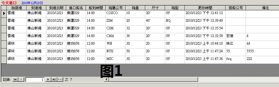

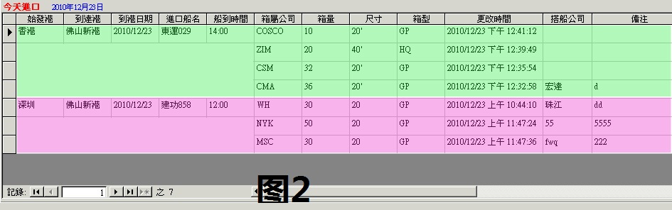

图1是原来的数据表,能否做到图2的效果?
如果不能删除那些框格(即空白处的框格)只根据条件显示不同颜色。又如何做到?
比如条件是:当到港日期,进口船名都是一样时,显示相同颜色

条件格式好像可以解决,方案大体如下:
1、用查询给窗体数据源增加一个编号字段,及不同船号按照1、2、3。。。连续编号,要用到子查询或者域函数。
2、把这个编号加到窗体中,然后用条件格式建立两个颜色方案,其中 [编号] mod 2 = 0为一种方案的条件,[编号] mod 2 = 1 为另一种方案的条件。

这个好像只能把编号的双数和单数着色分开。但做不到我预期的效果。

用连续窗体可以。。。
殷小宝  发表于:2011-02-01 18:32:56
用条件格式中的“字符串等于‘香港’时为什么颜色,等于“深圳”时又是设置什么颜色,等于“**”又是什么颜色。
sosopain 发表于:2011-02-07 23:45:58
MSHFLEXGRID 这个是正确答案。 条件格式针对某个字段处理比较合适。如果每个字段都设置条件格式,在记录数量比较大的时候效率很低了。因为每次重算都会再次计算和渲染。 而且条件格式只能处理颜色,不能处理合并相同内容的单元格。
MSHFLEXGRID绑定ADO, 正确设置后会自动根据ADO的分层记录来合并相同内容的单元格。你可以看看微软的帮助文档。 现在的窗体数据表控件就是从MSHFLEXGRID继承来的。
chinasa 发表于:2011-02-10 11:33:02
是否可以变通一下?如附件,把船期信息和箱量信息分两个表存储,你可以打开船期表,对于该船上的箱量可以点一下其前面的“+”号。
如果一定要放到一个表上,是否可以通过报表的分组来实现。
ynfsr 发表于:2011-04-02 18:06:33
在“报表”中设置上述五个控件为“隐藏重复控件”。
