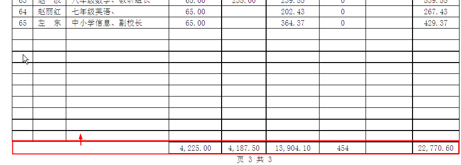

补空行后如果让合计一项出现在最后一面的最后一行
冰花雪虹  发表于:2010-08-17 19:32:50
如下图,我补了空行,在报表中设置了汇总一行,但这一行是出现在每页25行的下面,而不是25行中的最后一行(即第25行),怎么设置才能让汇总这一行出现在第25行,而不是下面呢?谢谢了!
文双全 发表于:2010-08-17 20:02:02
你这是在报表设计时选择了页面汇总吧,你可以通过报表设计,将汇总栏前面加上标题,就不那么难看了,若数据量小,或者只想要一个总的汇总项,可在报表设计的主体内设计汇总项

全利 发表于:2010-08-17 21:28:16
将每页总行数改为24
冰花雪虹 发表于:2010-08-20 11:24:05
要是改成每页24行的话,如果一共有5页,那么前4页都成了24行,而要求是每页25行呀。

王樵民 发表于:2010-08-20 14:56:41
请将报表主体格式化事件的代码改一下
Private Sub 主体_Format(Cancel As Integer, FormatCount As Integer)
    SetDetailFormat Me, Txt总计数, 25, 0
改成如下的代码即可
    SetDetailFormat Me, Txt总计数, 25, 1
冰花雪虹 发表于:2010-08-20 17:43:03
非常有效,非常感谢,不知道后面的那个1有什么作用,还望告知,谢谢!
王樵民 发表于:2010-08-20 18:10:17
参数4:SectionSurplusRows    组页脚显示的信息占用倒数无数据的空行数
王樵民 发表于:2010-08-20 18:11:38
如改成SetDetailFormat Me, Txt总计数, 25, 2
则有空行的合计行将是第24行
冰花雪虹 发表于:2010-08-20 20:17:21
原来如此,非常感谢,呵呵.
