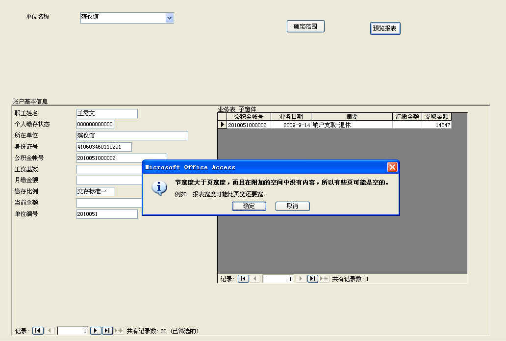

学习报表时出现一些小问题。问题如下:
在预览报表时总会出现空白页,能否避免这个现象?
原文件如下:点击下载此附件

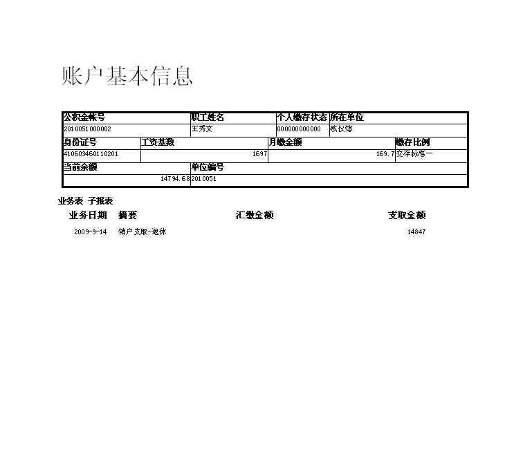

1、报表预览后总是出现空白页,为什么?
2、
3、
4、
煮江品茶 发表于:2010-06-21 16:12:35
控件超过页边距常出此类问题,可适当将控件向中心部位调整一些。

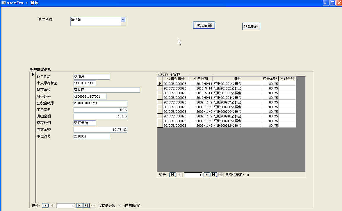

ydyyhx 发表于:2010-06-21 16:45:07
它老是出现这个问题:

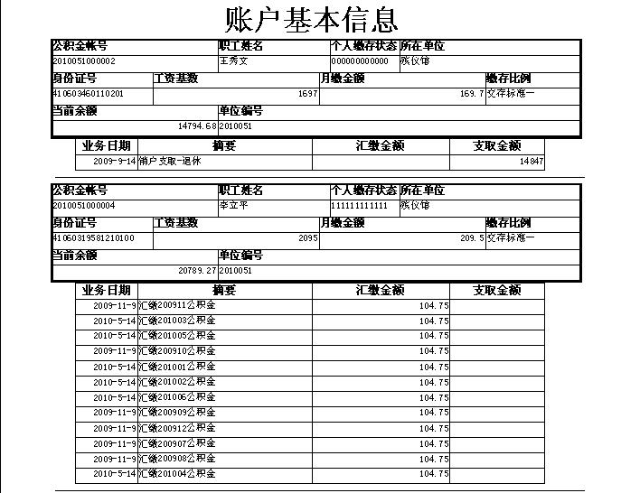

你的这种报表应该采用分组方式比较合适,我做了一个示例,供参考,请参考“账户信息表”报表,这里使用了分组技术,并使用了组合框的技术.
ydyyhx 发表于:2010-06-21 19:05:01
谢谢回复。
不过我需要的是一个人的记录必须在一页纸上。这个可以实现吗?
王樵民 发表于:2010-06-22 09:14:11
在组页脚加一个换页符即可。
王樵民 发表于:2010-06-22 15:53:40
加了一个分页符,保证每人一张纸,参见附件。

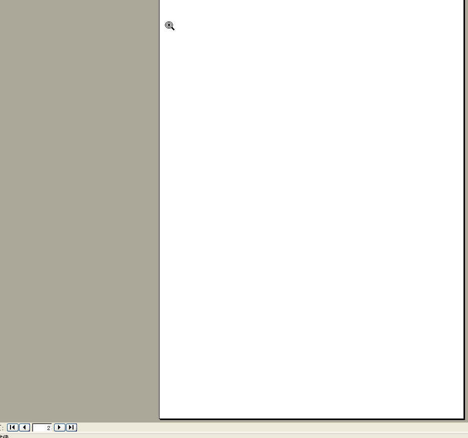

你最后的附件我下载后试了一下,会出现空白页现象。几乎每一页后面都是一个空白页。

现在我已经解决了。估计就是我的报表控件超出页边距造成的,我重新设计了报表,就没有空白页问题了。
