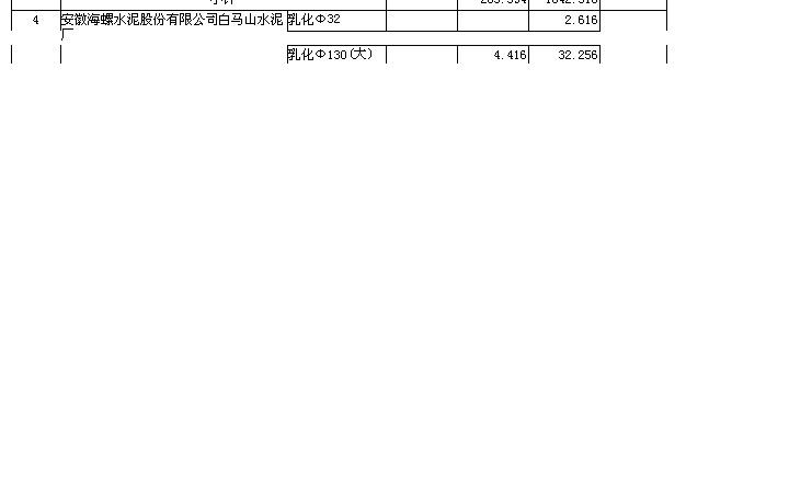

报表设计,设置已分组的文本框属性为可以扩大,求救如何解决?

你的这个问题,有两种情况:
1、增加文本控件宽度,那么会造成报表上的记录看起来不整齐。
2、动态缩小字休,这样可能会比较美观点。
附件中,两情况均设置了示例,主要是用Report对象的TextWidth方法来调整。

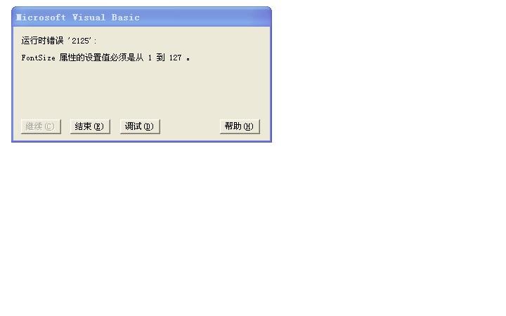

非常感谢1楼的回帖,最近没有时间及时回帖表示歉意。你给我的例子,我看了,使我学到了新的知识,可是我的问题关键是所有控件的总宽度已经达到报表页面的最大值,只能通过增加高度来调节空白控件。最后,你给列子中第一个报表出现错误提示:

陈福祥 发表于:2010-05-16 16:58:12
呵呵,你是整着那里了,居然算出来的字体大小会超出1~127?
不过照我的示例的公式来看应该不会超出这们数据的哦。
我的示例的公式的意思是:先求出文本框的宽度与实际字符串宽度之间的比例,再用原来的字体大小去乘以这个比例,就得出新字体的大小,如果你的字符串是特别是长的那种呢,可能会超来1~127的限制。
兰草 发表于:2010-05-18 12:34:02
呵呵,我也不知道怎么回事,我下载你的附件打开报表就出现这样的提示。你公式的意思我懂了。
兰草 发表于:2010-05-18 13:20:21
我的是access2003,你的肯定是access2007的。我的打开就成那样,好像程序中F保存不了值,格式化事件中的F始终是零,所以就提示错误。

兰草 发表于:2010-05-19 10:57:21
谢谢你的回复,是fontsize的问题,textwidth没问题,我改成这样就没问题了:Option Compare Database
Option Explicit
Private Sub 主体_Format(Cancel As Integer, FormatCount As Integer)
    Dim cW As Double
    Dim F As Double
    F = Me.Address.FontSize
    Me.Address.FontSize = F    '每次主体格式化时,先将字体设为正常大小
    If Me.Address.Width < Me.TextWidth(Me.Address) Then
        cW = (Me.Address.Width - 100) / Me.TextWidth(Me.Address)
        Me.Address.FontSize = Int(Me.Address.FontSize * cW)
之前是这个F值带不出来,我放在主体事件里了。
