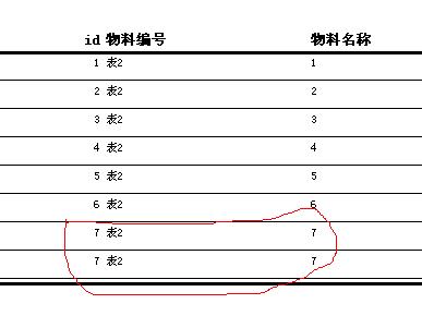

3楼:当记录大于5条时,最后的一条记录报表中产生重复

同问:三楼的附件大于5条记录时,报表最后一条记录重复

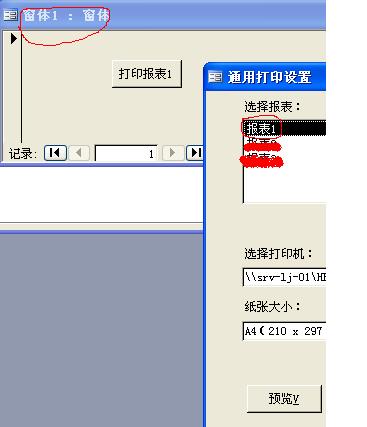

蒋元根老师,我重新描述下我的需求,也希望大家来帮忙看看能否解决,谢谢!
1.打开窗体1,点打印报表1 弹出的界面中选择报表那里只显示报表1,而2,3不显示;如果打开的是窗体2,则1,3,不显示
2.在弹出的界面里,点预浏按钮可看到报表预览效果
3.当记录多于5条时,预览的报表最后一条记录与上一条重复
蒋元根 发表于:2010-02-08 21:49:44
预览的报表最后一条记录与上一条重复的问题,以前有过相似的情况,请参考<<学习黄海报表补空行需要注意的问题>>,最好把你学习的原始的补空行数据库例子发上来,进行对比,再找原因,供参考点击下载此附件

我在你最初下载的附件中间,试把记录增加以后出现了上面的问题
说明:1.这是最初下载的附件中间没有解决的问题,
     2.建议换一种报表补行方法,如"报表补行_笛卡尔法和黄海法".供参考
