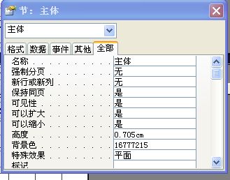

愉快 发表于:2009-12-30 14:55:26
在主体中有“可以扩大,可以缩小”的设置,但是好像没有。

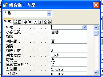

愉快 发表于:2009-12-30 14:58:50
这是车型文本框控件的属性,它是组合框,没有“可以扩大,可以缩小”的设置。在主体里设置了,没有用。在“序号”里也有,但是设置了,没有用。
朱维强 发表于:2009-12-30 16:20:23
  既然是报表,也就可不用设成组合框,把它改成文本框,再在车型文本框的属性里把可以扩大,可以缩小设成“是”就可以了

愉快 发表于:2009-12-30 16:51:23
但是,它的源文件是组合框。
朱维强 发表于:2009-12-30 18:24:34
就是因为数据表是组合框,所以,在做报表时才默认是组合框,你可以在报表中改成文本框
愉快 发表于:2009-12-31 10:07:22
