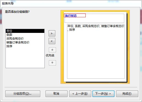

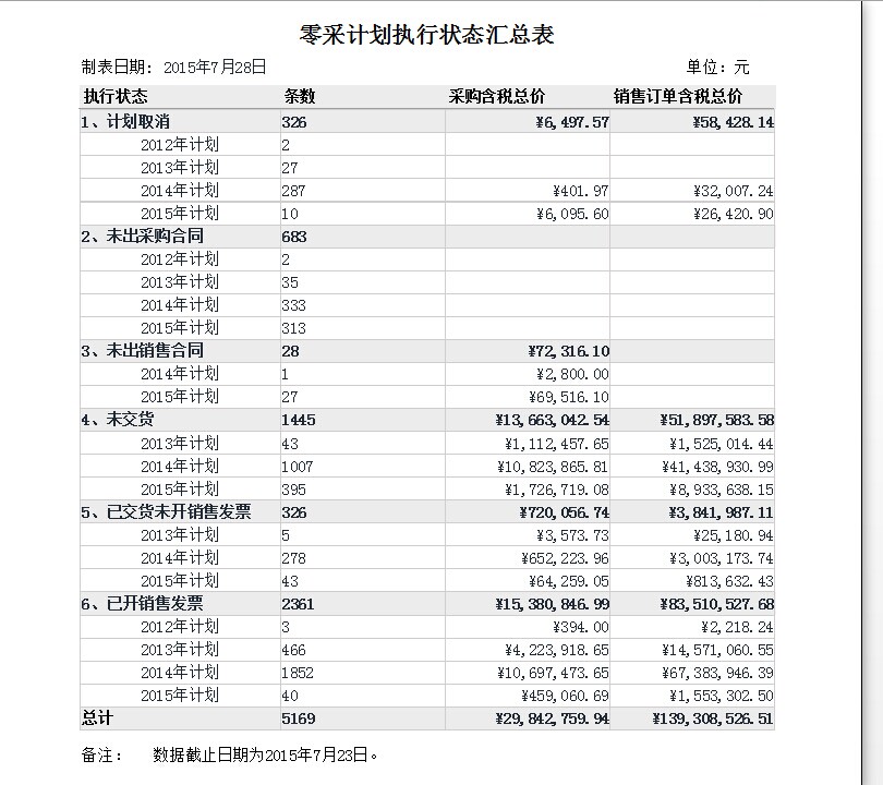

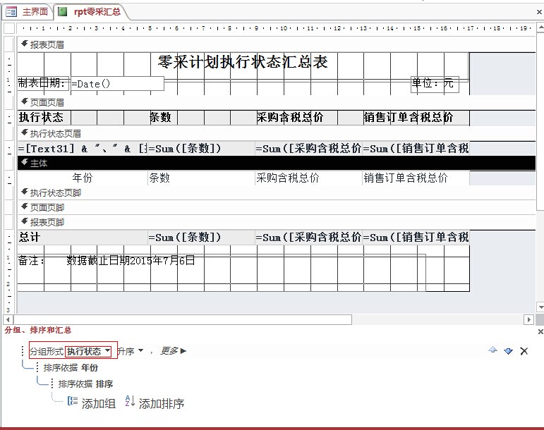

易勋 发表于:2015-07-28 15:00:42
使用查询对日期进行判断:iif(xxx) as 状态
然后使用报表向导,分组依据选择状态
