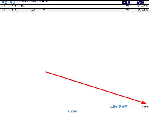

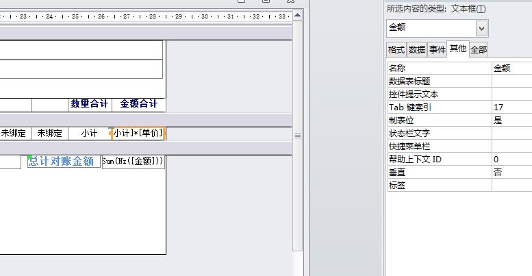

报表做好了,现在最后一列为  金额 值 [小计]*[单价]  现在想在报表的页脚部分再进行把每一项的合计在一起。先是用=Sum([金额])   显示“#错误”然后又改用=Nz(Sum([金额]),0)也是错误,最后试=Nz(Sum([小计]*[单价]),0) 依然错误。。。求各位帮忙排查一下原因。
煮江品茶 发表于:2015-07-23 13:33:44
看看主窗体对子窗体控件的引用是否正确。
http://www.accessoft.com/article-show.asp?id=10315
川页 发表于:2015-07-23 13:40:01
可以了,需要设在报表页脚,页不是页面页脚 。谢谢楼上老师。
