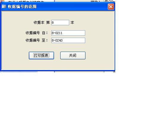

我设计一个报表,然后导出为excel,便于别人整理,可是有一个文本型的字段导出后变成乱码,不知为什么?我导出是用自定义工具栏的导出功能。
谢谢高手!
就是最后的那个收据编号字段,左面还有其他相似字段如合同编号,就没事。
我的报表是用这个窗体筛选的数据,正好就是用来筛选的收据编号出问题了

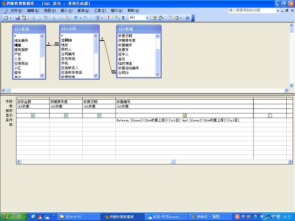

我的报表数据源是这样一个查询,用一个条件筛选数据。我有些怀疑对文本型数据用这样的条件,行吗?

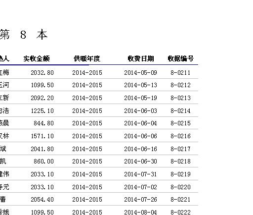

报表导出后,只有这个用来筛选的字段变成乱码了

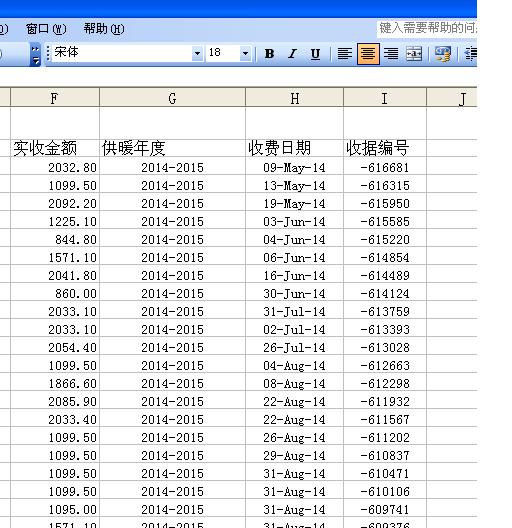

就是最后一个图的最后一列变成乱码了,本来是8-0211,到了excel里面变成-616681
为什么将编号里的-改成_就可以呢?可是收据编号是用户要用的,不能改呀?

Excel璁や负鏃ユ湡浜嗗惂
