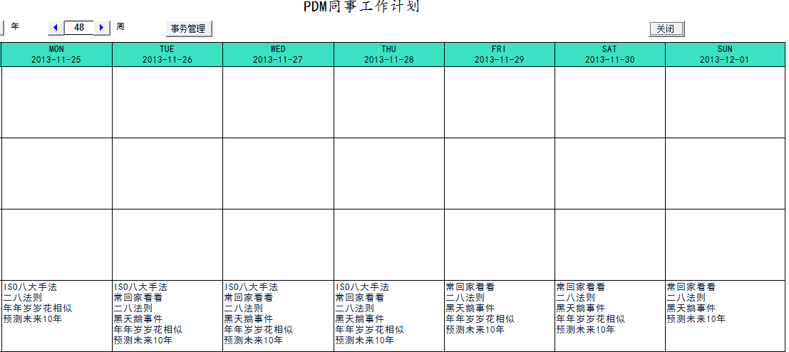

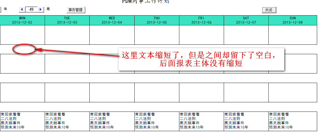

如题:
我有一张报表,里面的文本框控件可以自动的变高度,但是背后的报表主体缺不能跟着调整。该怎么写VBA呢

布鲁斯 发表于:2013-11-28 09:42:46
试过了,这个并没有达到我的要求,这个只是对控件的位置做了设定,但是报表主体的大小没有变,结果还是存在图中显示的问题
布鲁斯 发表于:2013-11-28 09:46:45
找到答案了,直接引用【主体】控件。
me.主体..Height = iHmax * 250
就可以了。
(默认的没有把主体当成控件了!!!!!
