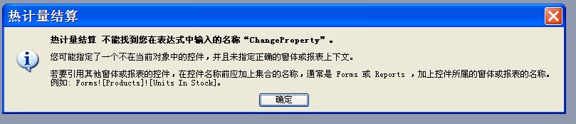

刘小建 发表于:2013-04-04 21:37:08
请问:我执行了autoexec,可是出来这个信息,宏的执行中断了。而且,也没能禁止shift键,因为我按住shift,就出来数据库窗口,而不出上面错误信息,似乎shift的作用是在autoexec之前的。是不是这样呢?
