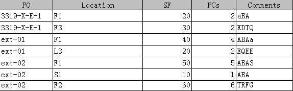

Access中一个表Table1:

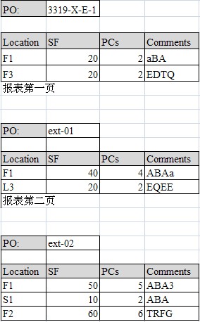

输出到报表中,每一页显示一个PO及其相关信息,如下:
如何实现?谢谢
风行 发表于:2012-06-15 22:07:21
报表按照PO字段分组
PO及标题放在页眉,其余文本框放在主体里
最好上传示例

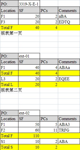

还有如何将每个PO中Location 字段第一个字母相同的进行汇总,如 Total F, Total S,Total L .具体如下图**所示。
