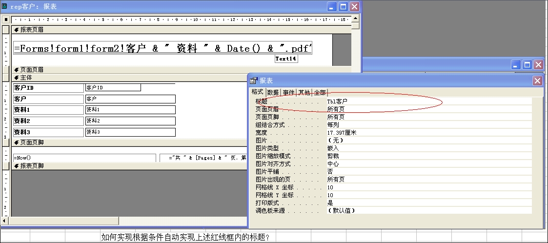

报表在打印输出时如何更换成为某条件的名字?
老骆  发表于:2012-01-11 22:34:26
例如,引用的报表名称为“供应商订单”,当下单日期为2012-01-11,供应商为HUAXIN公司时,打印该报表输出的名称变更为"HUAXIN订单20120111.pdf",当引用条件为JOSLEN公司时,打印该报表输出的名称变更为"JOSLEN订单20120111.pdf",也就是打印输出的报表名称随供应商名称和下单时间变动,引用的源报表名称不能变,如何实现??

试试看,在报表页眉上建一个标题文本框按格式对应写入:   =[FORMS]![条件窗名]![供应商控件名] & '订单' & Date() & '.pdf'

我不是说在报表内加上标题,而是打印输出的文件更换名字。例如,原来叫vendor’order,现在输出为PDF文件名称叫做joslen’order20110111.怎么做?
这个好像不行,实现不了改变报表标题,
我想实现在打开报表时,根据条件改变原来的报表标题,其实与打印输出没有关系的。就是要求实现改变标题的功能。

抱歉,那天喝高了,写错了,引用字符该用""
      =[FORMS]![条件窗名]![供应商控件名] & "订单" & Date() & ".pdf"

原来是这个要动啊,也简单,见示例,报表OPEN事件里加载Caption 值。貌似这样,打印PDF时是否就可以默认这个标题了?你试试看告诉我

你的那个实例可以在报表预览里实现目的,但是,我用的是宏:open report 视图为打印报表(也就是不预览直接打印),这样输出的结果还是原来的标题,怎么改代码?
