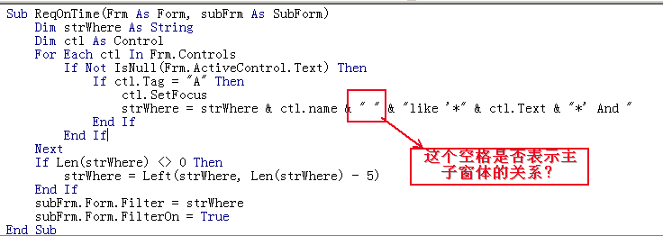

李应强:你的作品有句代码为什么要加空格,是不是因为主子窗体的关系?
这个我也没深究了,只是照别人的例子抄过来,再修改的。
