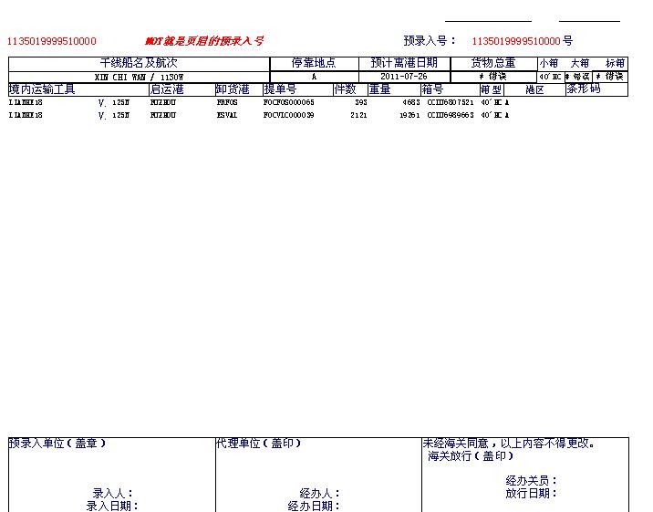

chinasa 发表于:2011-07-28 08:10:22
我看到的效果是这样的。
