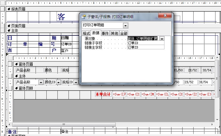

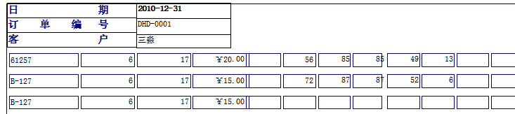

我做的报表补空行,但是,里面不显示数字内容,始终找不出原因来,另外,在子表报表中增加一行合计栏,应该怎样做呢?请蒋老师指点一下附件中的两个问题

zhaoyoulong 发表于:2011-03-18 09:13:04
把窗体的源对象由原来的 报表.打印订单明细 改成 窗体.订单明细扩展即可

蒋元根 发表于:2011-03-18 15:47:55
修改好了,原因:你没有将文本框标记改为主体显示控件;
我修改了部分,留了几个没有改,让你对比.

版主你好,为何在子报表中不显示表头了呢?比如:产品名称,颜色。规格等等。
蒋元根 发表于:2011-03-18 21:26:51
修改了,供参考

蒋元根 发表于:2011-03-19 05:34:32
把表头从页面页眉移到报表页眉上
